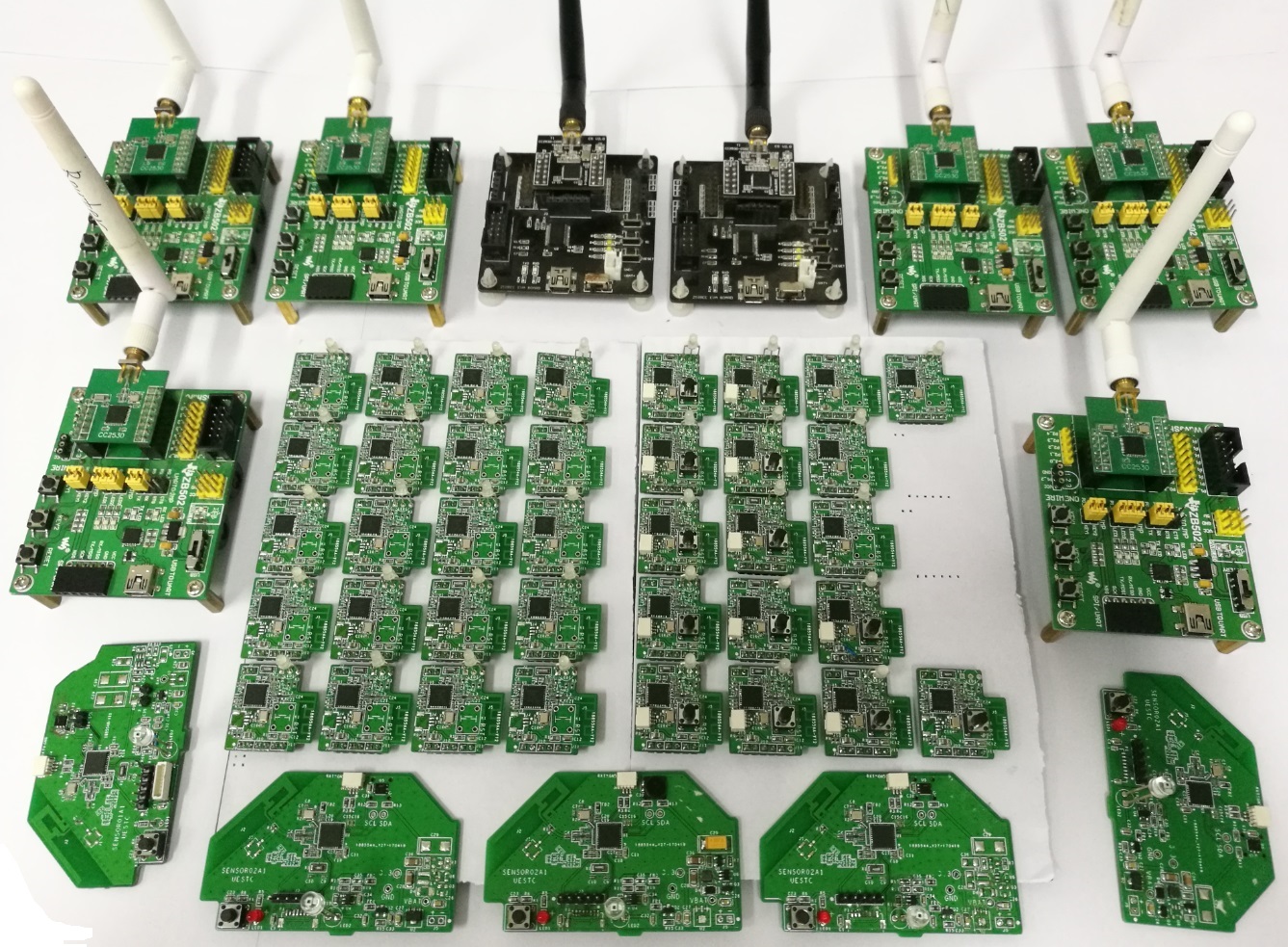

1、硬件准备
(1)ZigBee设备(必须是基于TI CC2530的模块或开发板)若干个,其中必须至少有一个设备可以与电脑通信(串口转USB);
本次实验所构建的ZigBee网络,由1个ZigBee协调器、若干个ZigBee路由器和若干个ZigBee终端设备组成。所以,实验设备数量至少为两个。当然,本次实验为中等规模组网实验,自然是节点数量越多越好!
本次实验使用的ZigBee设备数量为50个,如下图所示:

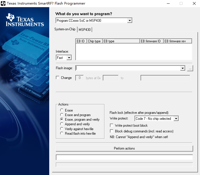

1、烧写网关(ZigBee协调器)固件
找到CollectorEB-C.hex文件,通过SmartRF Flash Programmer下载到一个带有串口转USB的功能的ZigBee设备中。软件截图如下:

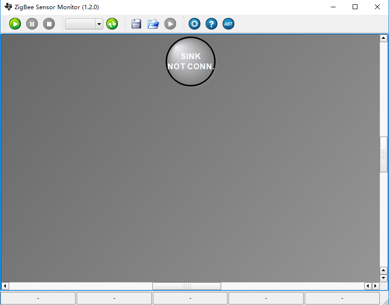

3、运行ZigBee Sensor Monitor软件
在电脑端打开ZigBee Sensor Monitor软件,选择指定COM口之后,点击软件上方最左边的“Start”图标后,软件即开始运行。软件截图如下:

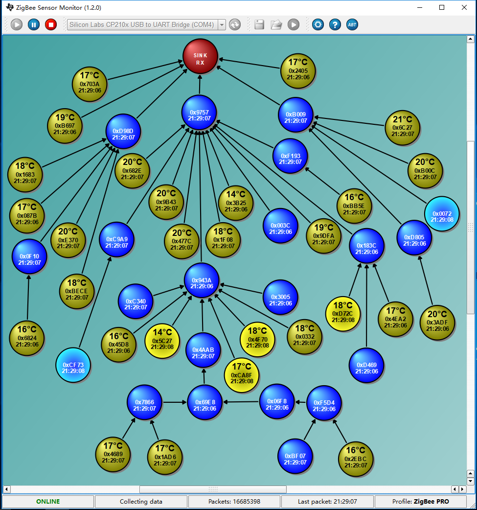

当50个ZigBee设备全部都在正常运行后,可以看到ZigBee Sensor Monitor软件的软件界面如下图所示:
实验过程中从软件界面可以看到,每个在网的ZigBee设备每隔2s都会闪烁一次,是因为程序中给除ZigBee协调器之外的的所有ZigBee设备均会以2s为周期向网关发送数据,而软件对于每次新收到的数据,都会将对应设备的图标刷新一次。
PS1:实验成功之后,我没有将所有的设备断电,而是让整个网络持续运行。今天正好是中秋节,我们几个没回家的朋友一起出去聚餐,3个多小时之后回来,看见网络依旧很稳定!从上图中最下方的时间可以看到截图时间为21:29,我大约是6点多去吃饭的~可见,ZigBee的网络稳定性还是很不错的!
PS2:50个ZigBeeZigBee节点组成的网络在正常运行过程中,ZigBee Sensor Monitor软件界面上49个(除了不闪烁的ZigBee协调器)ZigBee设备各自对应的图标交替闪烁,画面还是很“美”的!为了与大家共享,特地用录屏软件录了一个25s的小视频,大家可以去文首或文末的百度网盘链接中下载观看~
