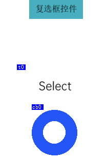

6.3.1. 复选框状态选择
  • 功能:复选框切换状态时,改变文本的文字值
  • 原理:
    1.在 弹起事件 中编写以下脚本
    1t0.txt.str="Unselected";//将文本设为 Unselected
    2.在 按下事件 中编写以下
    1t0.txt.str="Select"; //将文本设为 Select
