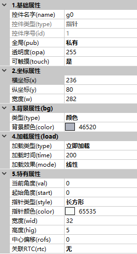

特有属性 :
指针特有属性
  • 当前角度(val):当前指针角度 范围:0-360 默认:0 (3点钟方向)(读写)
  • 起始角度(start): 起始偏移角度值,范围:0-360。 实际显示角度 = 当前角度 + 起始角度。如果关联RTC后指向不对,可调整该值(读写)
  • 指针类型(style):指针类型形状,0-长方形,1-图片(只读)
  • 关联RTC(rtc):关系RTC信息,0-无,1-时,2-分,3-秒(只读)
当 指针类型(style) 为 0-长方形 时, 属性如下图所示
指针特有属性
  • 指针颜色(color):指针颜色,0-65535(读写)
  • 宽度(wid):指针的宽度(像素点),范围:0-32768(读写)
  • 高度(hig):指针的高度(像素点),范围:0-32768(读写)
  • 中心偏移(rofs):指针旋转位置与控件中心点的偏移位置。rofs=0时,矩形的左中点在控件的中心位置处。rofs>0时,远离控件中心点,rofs<0时,靠近控件中心点(读写)
当 指针类型(style) 为 1-图片 时, 属性如下图所示
指针特有属性
  • 图片(pic):图片ID资源,范围0-65535,65535表示无(读写)
  • 旋转x坐标(x):图片旋转中心横坐标,图片左上角为原点。x=0时,图片左上角在控件中心位置,正数朝左移,负数朝右移(读写)
  • 旋转y坐标(y):图片旋转中心纵坐标,图片左上角为原点。y=0时,图片左上角在控件中心位置,正数朝上移,负数朝下移(读写)

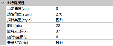

    1、秒针指针控件属性
    秒针demo

当指针类型为图片时,注意修改图片的旋转坐标。左上角为图片旋转的零点。
